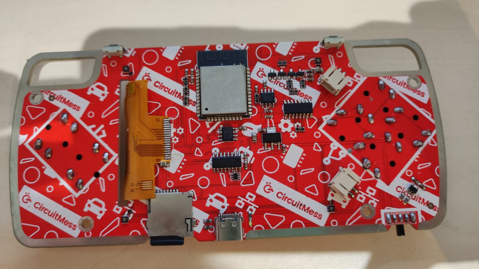

Every time it boots either immediately or in the first 2 minutes after booting all the buttons just start getting triggered by themselves(especially in games)

Možeš li nam reći događa li se to od prvog puta kada si upalio ByteBoi ili se problem pojavio tek nedavno?
Također, ljubazno molimo da nam pošalješ slike lemljenja na tvom ByteBoi-u kako bismo mogli provjeriti što se točno događa?

Tek nedavno
